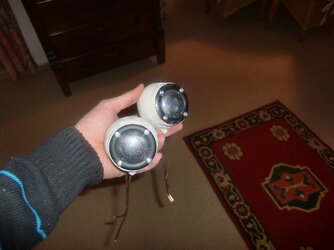

ja, aber der Ring alleine wollte einfach nicht so gut halten. Das Rohr konnten wir so anpassen und fixieren, bis alles zur vollen zufriedenheit gepasst hat.
Bilder kommen :)
Ebenfalls mit Kugeln aus dem Bastelladen, MPX und Spachtelmasse gearbeitet.
[attachment=0:epd2z1j9]comp_CIMG0396.jpg[/attachment:epd2z1j9]

Hab's oft mit GFK probiert....
dann GFK mit Echtholzdämmung
Die nächste Version wird aus MDF sein
LG Martin
