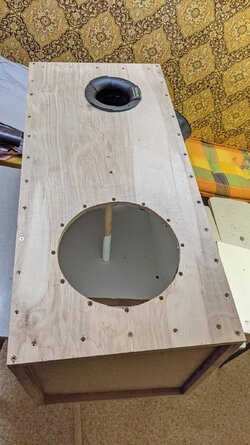

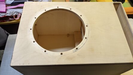

Bandpass gehäuse bauen 2×12w7
Genau das Gehäuse habe ich auch schon gebaut.
Dass dir hier jemand genaue maße usw liefert ist ein weng viel verlangt.
damit musst du dich schon ein wenig selbst auseinandersetzen. das sind stunden die jemand investieren muss um das zu simulieren und dann noch die literzahl auf ein gehäuse umzuberechnen.
dann weiss noch keiner wie die maße deines kofferraumes sind und was du überhaupt für Hz vorlieben hast, sprich wie die kiste abgestimmt werden soll.
am ende passt es hinten und vorne nicht, der klang hört sich für dich kAcke an und du beschwerst dich.
es ist hier ja ein car hifi hobby forum und nicht ein "ich kenn mich nicht aus. macht ihr mal" forum.
nicht falsch verstehten, ich lege dir es nur dar wie es sich wohl viele denken.
es gibt auch seiten wie https://expresszuschnitt.de/Multiplex-Zuschnitt
wo du auch schrägen schneiden lassen kannst wenn du das nicht kannst.
dann gibts seiten bei google die dir auch bei literangabe die maße einer schrägen kiste berechnen. frag mich aber nicht welche. kann mich wage daran erinnern.
ich würd einfach schauen, dass du auf 110L - 140L kommst, also 55-70L pro bass, getrennt mit ner wand dazwischen.
machs mit dem kanal nicht zu kompliziert so wie ich es tat.
bau lieber anstatt dessen zwei 10cm (durchmesser) bassreflexrohre rein (einen pro 12w7), kauf welche mit 30cm länge, die kannst dann ggf kürzen.
die maße für holz musst dir schon selbst berechnen so dass es in dein auto passt.
Zu allerletzt: wenn du dann die kiste soweit berechnet hast und anhand deines kofferraumes weist wieviel Liter dein gehäuse hat, können wir dir dann auch berechnen, wie lang die bassreflexrohre sein sollen um auf die Abstimmung von 32Hz zu kommen.

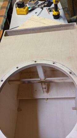

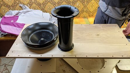

Ich würde wohl eher mit mind. zwei 10er Rohren je Woofer rechnen oder einem 15er, wenn das reicht. Damit diese noch ausreichend kurz sein können, mehr Volumen. Sprich eher Richtung 65-75L.

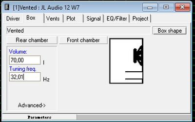

aber bei zwei 10er müssten die um auf 32Hz bei 70L zu kommen, beide 60cm lang sein. Das ist eher unrealistisch. Bei einem 15er Rohr 62cm lang...

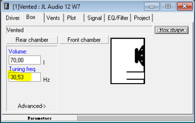

Bei einem 10er Rohr bei 70L würde das Rohr genau 26,62cm haben. Wenn er das standard 30cm lange Rohr verbaut kommt er auf ne Tuningfrequenz von 30,5Hz, was bei HipHop ziemlich geil ist :)
30,5Hz:

wenn du z.b. birke multiplex nimmst, dann kannst du anstatt 22mm MDF die 18mm birke multiplex nehmen. Sparst dir Gewicht und das Holz ist viel stabiler und steifer als MDF
