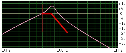

ich wollte meinen xion 12plus mal in einem andren gehäuse testen, bin scheinbar doch zu blöd dieses zu berechnen...habs mit bass cad versucht - 10,8 und 10 l für die beiden kammern rohr: 10x26,8cm- im win isd kam jedoch - 14,7 und 28,8l rohr: 10x42,7cm-
wo hab ich denn den fehler gemacht?
bzw kann mir mal jemand bei der berechnung helfen...
das auto ist ein alfa 146 , musik meist hiphop....
ists denn überhaupt sinnvoll den woofer im bp zu versuchen?
momentan spielt er im br 50lnetto
