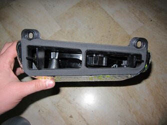

Hat da schonmal jemand einen fliesswiderstand/variovent ausprobiert?

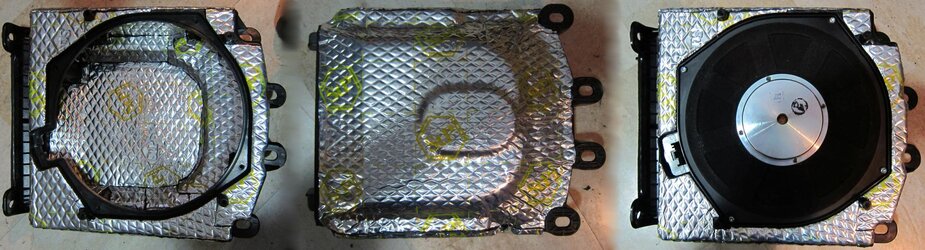

Lieber knabber ich das Ding noch größer
das sind aber doch die gehäuse vom Indi-Woofer, oder?
Ich sprach an sich auch vom Loch im Schweller ;-)
Das sind die Gehäuse des Standard Stereo Systems. Ich habe nur die Indi Woofer eingebaut. Die Gehäuse sollten bei allen Soundsystemen gleich sein.
Bei mir hat das Loch im Schweller die gleiche Form wie der Port am Gehäuse der Zentralbässe.
was fürn baujahr ist deiner? mein Loch im Schweller ist definitv rechteckig!
die Plastikgehäuse für die Inid-Bässe haben eine andere Teilenummer als die "normalen"...
Der Einbauplatz ist sehr tolerant. Die Ali 8zoll laufen da auch wunderbar drin. Ebenso die OEM Chassis vom kleinen System und die haben quasi keinen Antrieb :D
