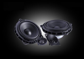

Ich habe bei Didi im Shop das BMW System von Steg gesehen. Hat da schon jemand Erfahrungen mit gesammelt?
Im Shop habe ich es noch garnicht drin...Das STEG BMW Lautsprecher System ist erst seit dieser Woche verfügbar...daher wird es kaum Erfahrungswerte geben.

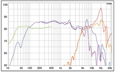

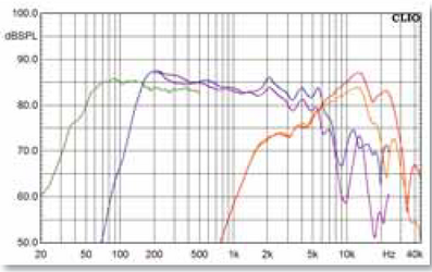

Da die Eton hier teilweise sehr niedrig nach oben getrennt werden, zum ausreichend tief zu spielen, nachfolgend mal zwei Frequenzmessungen aus dem CH Magazin. Zeitschrift hin oder her, Frequenzgangmessung im Bassbereich ist ja weitestgehend objektiv, mag ich mal behaupten.
Als erstes die Eton 150:
Focal IFSUB:
Zwar haben die Focal einen geringeren Schalldruck, aber laufen sehr linear. Wenn ich die ETON jetzt sehr tief trenne, komme ich ja sogar auf einen geringeren Schalldruck im Bereich um 40/50Hz.
Hier würde mich Eure Meinungen interessieren, evtl. würde ich mal ein paar der Focals ausprobieren...

In der normschallwand oder im eingebauten Zustand gemessen?
das sind Messungen in der Normschallwand und nicht am Einbauplatz ! :-) leider laufen egal welche LS dort sehr anders....
Ok, dann sind die Messungen also quasi leider "wertlos" und ich kann mich am ehesten an den Erfahrungen hier orientieren.

Zu den Steg wird man sich ja bestimmt auch noch ein paar Tage/Wochen gedulden müssen, bis es da vergleichbare Fuzzi Erfahrungen zu gibt.
