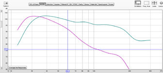

Im Prinzip kommt nur der Tiefbass durch (30-40HZ), danach fällts steil runter. Wenn man die Sitz Woofer nun bei 40HZ/24db trennt und dem Sub etwas mehr Pegel gibt, dann merkt man den Mehrgewinn auf jeden Fall. Ob man das braucht, ist dann vom Musikmaterial entscheidend, Spass macht es. Fakt ist, dass meiste Potential kommt von den Sitz Woofern, deswegen werde ich mal über einen Tausch nachdenken, damit der Kickbass besser wird.
Anbei Messung Lila nur Subwoofer und Grün Sub + Woofer.

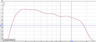

Nach viel Tüfftelei, habe ich am Ende ein für mich sehr gutes Ergebnis erzielt. Der Sub spielt jetzt wunderbar mit den Woofern zusammen. Ich denke, wenn man nur die Woofer im Fullrange laufen lässt, würden 95% der Hörer sagen, ja das reicht klingt gut. Schaltet man den Woofer hinzu (2. Setup.) wird man schnell einig sein, JA der muss dabei sein :-)
