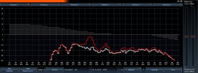

- Der Centerspeaker spielt gegen die Scheibe und dadurch entstehen heftige Resonanzen die mit dem EQ bedämpft werden müssen.

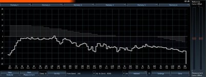

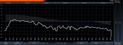

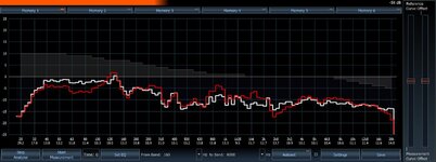

Auf den Frequenzgangplots sind die roten Kurven jeweils Messungen ohne jedes DSP Equalizing.
1 Zentralbässe+Türen
2 Center (man beachte die brutalen Fensterresonanzen, die auch deutlich hörbar sind)
3 Zusammen
4 Zusammen + "Dynamic Bass Enhancement"
