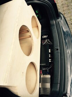

ich muss meine Endstufen im doppelten Boden belüften. Dadurch das eine Basskiste auf dem Abdeckboden, bis 15cm vor der Heckklappe steht, habe ich also nur diese "hinteren" 15cm Platz für Lüfter.
Jetzt ist die Frage, ob diese besser kühlere Luft einblasen sollen, oder Warmluft absaugen?

Eventuell kann man Dir genauere Empfehlungen geben, wenn Du eine Skizze oder ein Foto vom Einbauort zeigst.

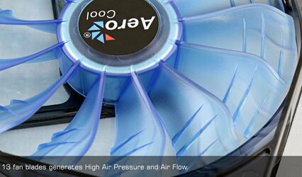

Letzte Frage: Macht es einen Unterschied wierum ein Lüfter dreht? Also links oder rechts rum?
Speziell dieser Lüfter mit der Flügelform interessiert mich:
Da wo die Endstufen sind, sollen 7x 14cm Lüfter drüber.
