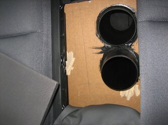

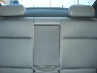

ich hatte auch schon nen bandpass, der durch die hutablage ventiliert hat. das geht ganz gut.
optimal ist das aber nicht. ich meine der didi wars, der mir damals mit auf den weg gegeben hat, dass die unterschiedlich weit vom kopf entfernten ports laufzeit und phasenfehler bringen können. bei mir war dann auch noch das problem, dass die nahe heckscheibe den port ziemlich verlängert hat. ich hatte auch immer ein problem dabei, den bandpass an den linken tmt anzukoppeln. da war immer ne senke im frequenzgang. das ganze hatte sich dann klanglich schon auf den oberen bassbereich (so 70-90hz) ausgewirkt. da wars immer recht dünn...

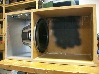

im zweifelsfall sollte man das ggf. mal mit einem spanplatten-gehäuse testen. kostet fast nix und man hat eine ahnung, was das ding kann und was nicht.
