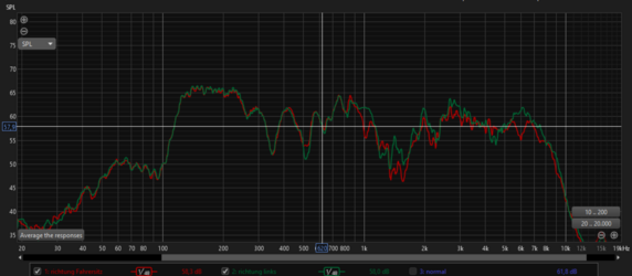

Helix i7 in den 1,2l Gehäusen gegen die Scheibe spielend
beim rechten MT sind bei 350hz und 1600hz starke Einbrüche die ich durch anwinkeln der Lautsprecher verbessern möchte
Die würd ich einfach ignorieren. Ein Auto ist kein Ort an dem man einen problemlosen Einbauort findet.

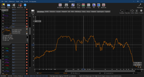

hast du schon mit anwinkeln probiert ,was dabei frequenzgangmässig rauskommt?
Ja habe heute nachmittag paar tests gemacht
leider hat es nur wenig gebracht
insgesamt sieht und hört sich es schonmal ganz gut an
