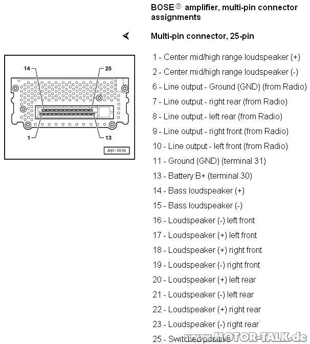

Hab hier mal die Pin-Belegung am Bose Verstärker
In dem Fall könnte ich mir hinten einfach einen Adapter bauen vom Kabel das vom Radio kommt auf Cinch? Also Pin 9+6 für rechten Cinch und Pin 10+6 für linken Cinch?
Das ist ja nur die Belegung direkt am Radio.
Meine Belegung ist ja der Stecker hinten am Bose Verstärker. Da kann ich das Line Out ja auch abgreifen. Bei dir Pin 1-5 sind ja Line Out sowie bei mir die Pins die ich erwähnt habe, nur halt des andere Ende vom Kabel ;)
Bei dem RNS E bräuchte ich dann vorne einen Adapter für den anderen ISO Stecker aber hinten dürfte sich dann nichts ändern

Gemessen an den LowLevel Ausgängen vom RNS-D, hinten vor dem Bose Amp
