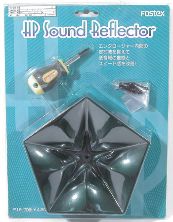

Da hammas ja:
Soll tatsächlich stehende Wellen, Peaks, Auslöschungen,... verhindern. Sieht ein bisschen aus wie eine Fehlprägung der Darth Vader Maske ;-)
Patrick
hier alles: Fostexzubehörzeugs

pd schrieb:
Da hammas ja:
Patrick
Also ich denke mal dass es bei ner Parallelen Rückwand aufjedenfall einiges "bricht". Aber is halt auch die Frage wie robust das Ding ist... Nicht dass man sich ne schöne Möchtegernpassivmembran oder ne Parasitärsekundärschallquelle (bla ;)) ins Gehäuse baut....
grüße
jan
Kultig find ich ja, dass da ein Schraubendreher dabei ist. Logisch, für Heimhifi brauch ich ja sonst nur nen Hammer ;-)
Intressant wär auch mal ein Ventilator-Rotor mitten im Gehäuse, um das Tieftonabteil damit in zwei Teile aufzuteilen. Was könnte das für Änderungen ergeben...
Patrick
pd schrieb:
Da hammas ja:
Patrick
hm, theoretisch müsste man bei bassgehäusen dann das teil doch eher an die wände der größten ausdehnung pappen, da sich dort stehende wellen am ehesten bilden?
oder doch gegenüber dem woofer :???:, ist denn bei subs der reflexionsschall hinter dem woofer überhaupt hörbar?
funktioniert es überhaupt?
interessant ist es auf jeden fall, wenns was bringt.
Das Ding wird in Bassgehäusen relativ bis vollkommen überflüssig sein, is imho eher was für Mittelton gehäuse wo sich eine Parallele Rückwand nicht vermeiden lässt....
grüße
jan
