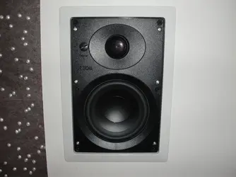

Hallo
ich besitze 1 paar inwall lautsprecher von canton
ich bin zwar zufrieden mit den boxen nur die metall hochtöner sind etwas harsch
und ich würde die gerne etwas sänftigen
mein problem ist das auf dem kondensator für den hochtöner die bezeichnung MPE-2,2 j 100V notiert ist
2,2 j steht das für 2,2 µf oder ist das eine andere bezeichnung
falls einer im forum ein kondensator empfehlen kann für mein vorhaben wäre das super
vielen dank im vorraus

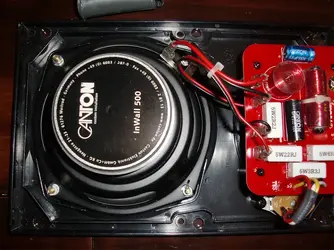

Hallo
habe bilder mit eingefügt
mfg

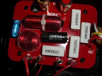

Hallo
habe noch zwei bilder eingefügt
mfg

oha... das wird löterei ;) man sieht leider die verschaltung nicht... n teil kann man sich ja denken... nur die verschaltung der widerstände erschliesst sich mir nicht...

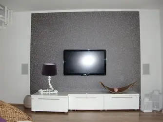

ps: ne putzige lampe ;)
