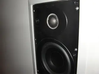

Hallo
ich habe den umbau heute in später stunde noch durchgeführt dank urlaub ist es möglich
habe alle tips von Soundtrailer befolgt
nur der hochtöner läuft ohne spannungsteiler was ich noch umbauen werde
vor dem kondi sitzt jetz der 3,3 ohm wiederstand
bei dem kondensator war es so wie von Soundtrailer vorgesehen der 4,7 µf war etwas zu gross es kahm so als irgendwo eine überhöhung war und der stimbereich war rau und unruhig
der 3,3 µf passt perfekt
klanglich garnicht zu vergleichen mit den canton ht,s
beim ersten hören rechts scan links canton ist mir aufgefallen was mich an den canton ht,s gestört hat
mit den canton hochtönern fehlt der mittelton und daher kommen die hochtöner auch so vorlaut
mit dem scan ist es ganz anders jetzt wo ich beide fertig habe ist der mitteltonbereich viel voller auflösender
und die musik kommt nicht mehr wie von einer scheibe hat mehr raum gewonnen
das war auf jedenfall ein grosser schritt nach vorne
jetzt überlege ich meine exact (vifa )m15w von meinem auto die hier auch rumliegen auch noch reinzubauen
vielen dank an alle vor allem an Soundtrailer der mich bei meinem vorhaben unterstützt hat
mfg Rami

schick... sieht man kaum das es verändert ist... :)
na dann viel freude mit denen :)

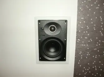

Hallo
jetzt habe ich die eine seite noch mit exact m15w (vifa) bestückt
die weiche habe ich natürlich komplett neu gebaut Laut bauanleitung die ich google gefunden habe
tmt 0,47 mh Jantzen folie
parralel 8,2 µf mkp
als eq mox 3,3 ohm danach 33 µf mundorf
Ht 4,7 Mcap Supreme plus 1,0 µf Audyn Cap plus
Parralel 0.33 Mh Luftspule mundorf
Wiederstand mox 2,2 ohm später spannungsteiler
die weichenteile hatte ich noch zuhause aus meinen passivweichen zeiten in meinem wagen
klingt einfach himmmmmmmlisch
einfach nicht zu vergleichen mit den original boxen räumlichkeit ,auflösung ,stimmbereich einfach alles deutlich besser
mfg
huii... heftige bauteile haste da ;)
dann wiederum viel spass... :beer: :thumbsup:
