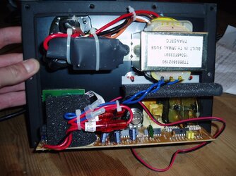

So liebe Gemeinde hab hier ma nen kniffeliges Problem....
Folgendes: Ich hab für lau nen Canton Subwoofer bekommen. Aber der interne Verstärker scheint defekt....
Also die Betriebslampe leuchtet GRÜN und auch die automatische Einschaltung über die Signalspannung scheint zu funktionieren....
Habe den Verstärker bereits ausgebaut, das Chassis geprüft und alle internen Sicherungen durchgemessen und geschaut ob irgendwas ungewöhnlich aussieht....
Leider konnte ich weder Verschmorungen oder aufgeblähte Kondis feststellen...
Hoffe ihr habt nen Tipp oder könntet beschreiben wie ich einzelne Komponenten prüfen kann...
P.s. Bin kein Elektriker und hab auch nur ein Multimeter und kein Ozyloskop
Vielleicht kann mir jemand step by step erklären wie ich vorgehen muss...
Du hattest also keine Spannung am Lautsprecherausgang?
Genau also hab nen x belibiges chassie ma angeschlossen aber das orginale ging ja auch an nem anderen verstärker
Foto kommt gleich

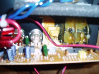

bitteschön
Schau mal wieweit dein Multimeter im AC bereich runtergeht, 2 Volt sollten fast reichen.
Was kommt AC mäßig aus dem Trafo ? Nach den sicherung ?
Im ersten Bild unten Links ist der Brückengleichrichter wenn ich es richtig sehen nach dem Mess mal ob du eine ordentlich DC Spannung messen kannst (+ und - sind auf dem Bauteil makiert)
Dann mess mal den LS Ausgang ob du da was bekommst.
Schau mal nach einem IC ausschau der ungefähr so aussieht. Kann mehr oder weniger beine haben.

Das ist wie ich sehe ein Verstärker mit Symetrische Spannung, das heißt du hast ein positive Spannung gegen Masse und eine negative Spannung gegen Masse
Die Kontrolleuchte leuchtet das ist ja gut aber wenn die Negative seite einen weg hat dann arbeitet der Verstäker nicht mehr
kannst recht haben also Rot an Rot = 51V und rot1 an schwarz = 25V und rot2 an schwar das selbe
Typischer weise sollte es zweimal klacken beim Einschalten. Relais 1 das Netzteil, Relais 2 der LS Ausgang wird freigeschaltet. (War das vorher so?)
Wenn das Netzteil geht könnte man mal das zweite Relais prüfen. (das ist eigentlich immer direkt vor dem LS Ausgang plaziert). Dreh mal auf und mess vor dem Relais die Ausgangsspannung der Endstufe, also ob du da im AC zwischen + und - was siehst.

So ich kenn OpAmp die sind empfindelich was die Spannung angeht, was du mal messen kannst. Multimeter auf Gleichspannung
Dann an dem rot makierten Bauteil + und - Symbol gegen die Schwarze Leitung vom Trafo, wenn du da eine differenz feststellen solltest dann hast du vielleicht ein Übeltäter. Sonst musst du den Leiterbahnen folgen und die Punkte abmessen.
