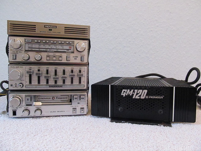

Hat ein Fahrzeug eine H-Zulassung, interessiert es normalerweise niemanden wie und was im Innenraum verbaut war oder eben nicht. Wenn man dezent Lautsprecher verbaut mit komplett schwarzen Gittern sollte das nie ein Problem sein. Bei soviele Modellen und Ausstattungsvarianten, weiss doch eh niemand mehr was original war. Man darf ja auch nicht vergessen, dass in den 80ern auch schon Radios, Verstärker, Equalizer auf dem Markt waren. Wäre also sogesehen auch noch zeitgemäß!
Dass einem blaubeleuchtete Lautsprecher im Heck, Leopardenfellbezüge etc. ins Auge springen und für Gesprächsstoff sorgen, dürfte natürlich jedem klar sein. Aber das ist ja nicht angestrebt, denke ich!
Und wenn mein Prüfer anfangen würde sich im Innenraum nach solchen Dingen umzuschauen, würde ich ihn wechseln. Dinge, die die Verkehrssicherheit betreffen darf er ruhig bemägeln, aber nicht so einen Murks. :D
