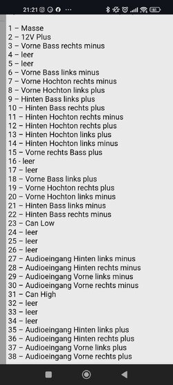

Ich habe in einem anderen Forum diese Kabelbelegung gefunden.
Das ist der 38-Pin-Stecker eines VW Dynaudio Systems.
Ich gehe mal davon aus, dass das Cupra Beats die selbe Belegung hat.
Kann dies jemand bestätigen,
eventuell @Fortissimo oder @Gack?

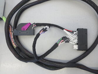

Ich habe den Kabelsatz selbst gemacht:
weiß,grau,grün,lila wie Standard Farben.
Braun HT rechts, Orange Hochton links, Center Rosa. Woofer hinten abgeriffen.
