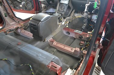

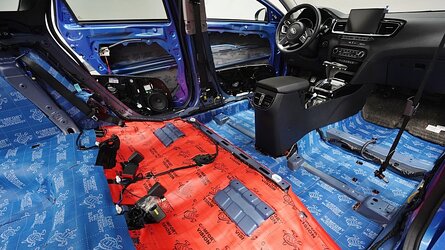

Lohnt sich der Aufwand all dies zu machen um ein ruhigeres Auto auf der Autobahn zu haben? Ich würde die Arbeit in diesem Fall selber machen. Habt ihr Erfahrung mit diesen comfortmat titan oder deren STP Standartplast oder gar Musway Homologen? Die Kosten sind locker über 1000 euros an Schallabsorbierungs Marerial. das Auto ist ein Touran.
Ob es sich lohnt ist ja immer eine subjektive Frage, und hängt etwas von deiner Erwartungshaltung ab. Wird das Auto dadurch leiser, und werden potentielle klapper und Vibrationsquellen ruhig gestellt: ja. Dies habe ich bisher nur gelesen über noch nicht selbst getestet, aber man sagt dass dadurch der bass Bereich auch präziser werden kann, da weniger an Auto mit vibriert. Ob dies 1000 Euro plus 8 Stunden deiner Zeit wert ist musst du wissen. Aber allgemein ist ein ruhigeres Auto besser für die Musikwiedergabe.
Das ist genau das Gegenteil von den Materialien die in den Fotos zu sehen sind. Dämmung und Mitvibrieren sind eine Sache, Autobahnlärm ist eine andere Sache wo ich eben erwartete das irgendjemand hier antworten könnte. Mir sind 8 oder 28 Stunden egal falls es etwas bringt und keine Geldverschwendung ist. Wollte wissen ob diese Materialien die Fahrt Wesentlich angenehmer machen würden. Meine Reifen sind schon bei 68dB sehr leise Reifen, und das ist schon bemerkbar.

Ich meine, dass es für die Minimierung von Fahrgeräusche am besten war, die Radkästen, die Spritzwand und das Dach zu dämmen.
Das ist dann auch nochmal von Aufwand her ne ganz andere Nummer als "nur" die Sitze und den Teppich rauszunehmen.
Ich persönlich halte von diesen Dämmorgien wie oben auf dem Bild zu sehen nicht viel.
Das Bodenblech ist schon aufgrund der Formgebung (viele Wellen) sehr stabil und nicht wirklich schwingungsanfällig.
Wenn man jetzt das letzte halbe db aus nem dbDrag-Auto rausholen will, dann macht das vermutlich Sinn.
Für nen SQ-Auto, gibt es IMHO wichtiger bzw. effektivere Bereiche (z.B. das Dach).

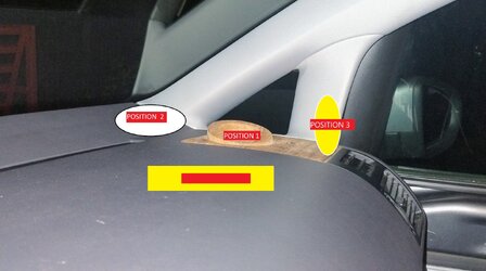

Top, da bin ich gespannt. Du musst nur vorab wissen, dass die Position Schwächen um 1kHz hat. Meld dich gerne wenn du für die Pods Unterstützung benötigst. Und bitte einen Einbauthread erstellen 😉
wie schlimm? ist vielleicht die OEM Position besser?

Auf dem Bild oben sieht man unter den Sitzen diese fetten Querstreben. Die würde ich fest mit Schaumstoff füllen, oder direkt 2k Schaum rein.

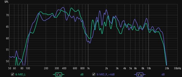

Wie versprochen: So spielen Scan-Speak 10F Breitbänder im Touran 5T ohne XO / EQ in meinen Pods an entsprechender Position. Die Schwächen um 1kHz sind recht deutlich sichtbar, können aber mit Shelfs und PEQ noch halbwegs ausgeglichen werden. Der rechte Mitteltöner spielt +4dB lauter als der linke.

Ich vertehe aber nicht wieso der so krass den Bach runter geht bei 1000hz. Komisch, Phasenproblem?
Dann sind es die Pods die du gebaut hast, 99%. hast du Schafwolle oder so was in denen rein getan? sie sind ja nicht einmal auf die A-Säule... komisch.
