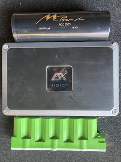

Logo. Ich stelle mir bei meiner aktuellen ESX Vision auch gelegentlich die Frage, ob Puffern noch was bringen würde. Die Netzteile sind ja mittlerweile richtig schnell und arbeiten mit - keine Ahnung - 9 bis 20 V oder so? Die haben auch kleine Kapazitäten drin und ich vermute dass die Arbeitstakte der Netzteile externe Elkos evtl. wirklich überflüssig machen. Richtig wissen tu ich es aber leider bislang nicht.
