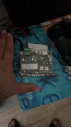

Naja, kannst das ganze ja einfach machen und den streamer mit dem verbauten AMP holen. Das Arylic zeug ist 99% Rauschfrei und kann gescheit laut, keinerlei Einschalt oder Ausschaltploppen auch beim harten rausziehen vom Netzteil.
Den AMP hab ich, macht in Stereo oder gebrückt eine gute Figur. Ist im Arbeitszimmer für meine Frau im homeoffice ein Segen.
Kann ihre Podcast per BT hören oder einfach Internet Radio nutzen via wlan.
