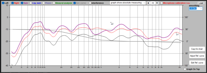

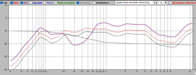

Das ist die Kurve ohne jegliche EQ oder Filter. Hier habe ich dann einen Allpass bei 350Hz gestzt, da dies etwa mit dem tutorial passte:
Aber nun weiß ich nicht weiter, Allpässe egal auf welcher Seite, bei 280 oder 600 bringen nur noch mehr Chaos.
Hat hier jemand Tipps? Ist dieses Radio überhaupt nutzbar mit Mosconi? Man sieht ja auch die beiden Kanäle sind echt nicht grade :/

Puuh, schwieriger Fall. Lässt sich die Phase für L und R getrennt darstellen?
Je nachdem welchen Anspruch du an den Bass hast lohnt sich evtl direkt mit der Quelle in den DSP zu gehen. <70 Hz wirds beim Werksradio nämlich dünn, da machst du mit EQ nicht viel.

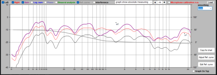

Schau auch mal ohne smoothing drauf, dann werden die Auslöschungen in der Summe deutlicher. Vllt kannst du so die APF optimieren. In den Bildern ist der Graph mit 1/3 Oct geglättet.

Deine erste Messung sieht aus wie eine Seite verpolt, da wo der Renault den Allpass setzt passt es dann... aber halt nur da ;-)
Dreh mal eine Seite um.

Hab nochmal genauer auf die Bilder geschaut, Wenn die Phase die Differenzphase darstellt, versuche mal eine Seite zu verpolen (-100 statt +100 im Mixer).

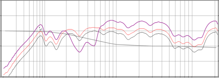

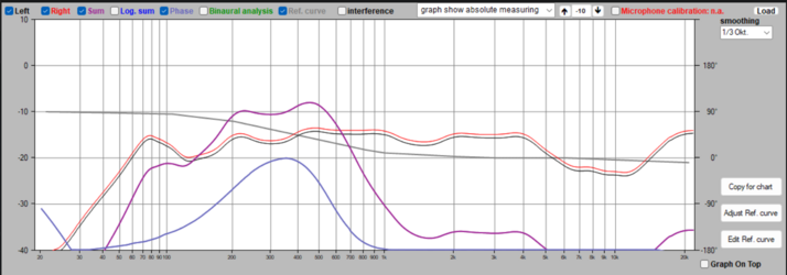

So siehts ohne verpolung aus. 1x gesmoothed und einmal ohne:
Darauf hab ich mal gefühlt Filter gsetzt, aber uff.

Besser, aber halt immer noch "uff". Selbst wenn du mit den APs eine gleichmäßige Summierung hinbekommst wird es danach mit den EQ Bändern knapp.

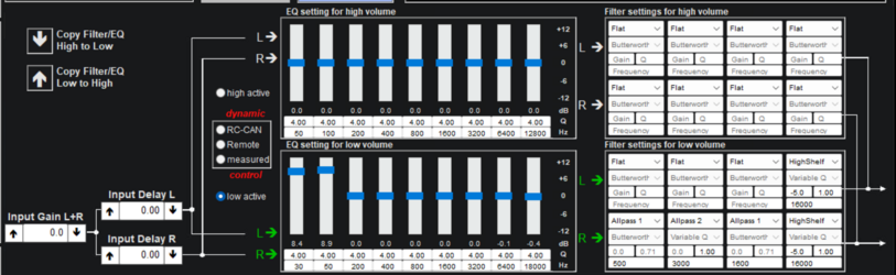

Hi Marv, ist das die ungeglättete Messung von deinem Radio? Da darfst bitte mal auf einer Seite einen AP2 setzen mit 400Hz Mittenfrequenz und probierem mal Q2 oder Q3 aus.
Die Filter die du im Bild gesetzt hast, sind alle nicht sinnvoll. Was man nicht sieht: hast du woanders schon einen Allpass gesetzt? Weil auf einer Messung hast du ja ne gute Addition zwischen 200-400Hz.
Was ich gemacht hätte:
1) den AP aus dem ersten Satz
2) Low Shelf 60Hz Q1 +12db
Werks-Equalizer sind pi mal Daumen per Augenmaß:
105Hz Q8 -6db
160Hz Q6 -9db
300Hz Q5 -3db
680Hz Q5 -1,5db
1600Hz Q3 -3db
2800Hz Q3 -1,5db
5900Hz Q6 - 6db
7500Hz Q3 - 6db
11000Hz Q3 - 8db
14000Hz Q3 -6db
AAABER: die wurden ja wahrscheinlich gesetzt um die akustischen Gegebenheiten im Auto auszugleichen. Wenn du also die Werkspositionen oder werks-nahe Positionen nutzen willst, wirst du wohl am Ende wieder sehr ähnliche Equalizer selbst setzen müssen.
Also erstmal die zwei groben Punkte machen, ggf sogar nur den Allpass und den Rest lassen wie er ist und erstmal akustisch messen im Auto.
Das sollten zwei Allpässe sein. 2. Ordnung bei 300 und bei 500Hz.
Seite und Güte testen.
Den Frequenzgang sollte man mit Messung über alles (Signal vom Radio) brauchbar hinkriegen.
So habe ich den letzten Franzosen gemacht den wir in der Werkstatt hatten.
VG Frank
