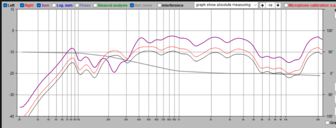

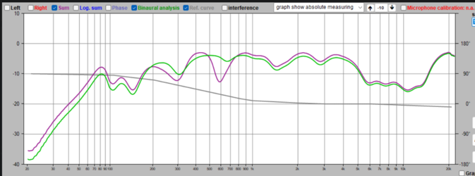

Nochmal Factory Settings und dann gemessen:

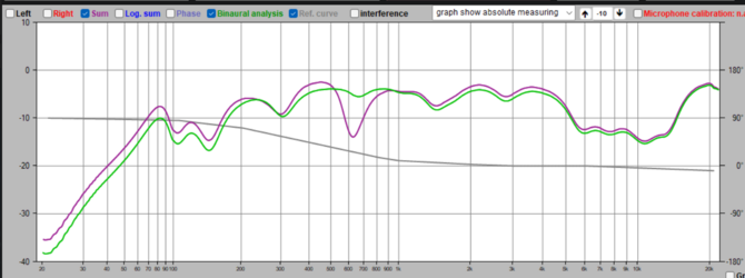

Zuerst deine Allpass2 bei 400Hz ausprobiert (mit unterschiedlichen Q, hier 2): Rechts

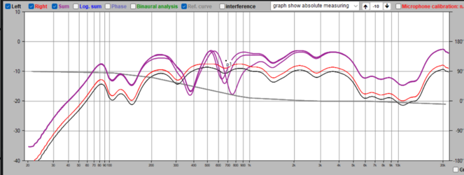

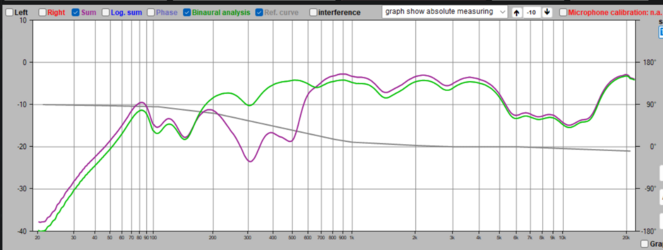

Links (Q3):

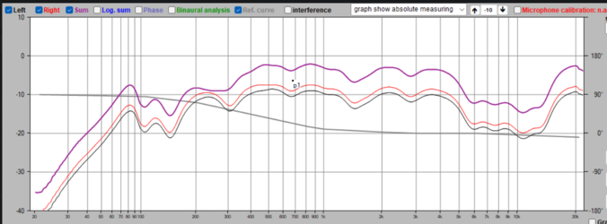

Mit LowShelf:

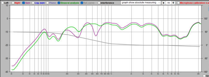

Dann hattest du mir noch Tipps im nächsten Beitrag gegeben, also Allpass bei 400Hz wieder raus und 2 bei 300 und 500Hz rein (q3), beide auf einer Seite:

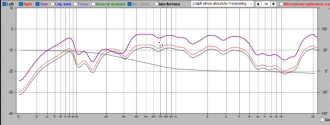

300hz Rechts und 500Hz Links:

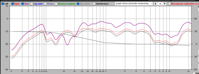

300hz Rechts und 500Hz Links und Lowshelf bei 60hz(LR):
Man kommt näher.
