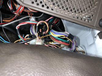

Für eine Beschäftigung über die kommenden Tage habe ich erstmal Kabel geholt.
Als Breitbänder wurde mir dort Audison AP2 MV empfohlen, ansehnlich und kompakt fürs Armaturenbrett. Nur leider ohne Gitter, eher für den OEM Einbau. Sonstige sind größer.
Konnte ich mitnehmen, wenn’s nicht passt ist es nicht schlimm.

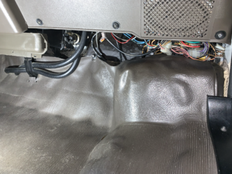

Teppich ist schon bestellt. Versuche so viel wie möglich an blanken Stellen zu erreichen. Der Originalboden ist stellenweise verklebt, denke der kann bleiben.
Bei den alten Ducato WoMo die wir hatten war das oftmals nur stellenweise verklebt oder zuerbröselt... Wenn intakt, lassen

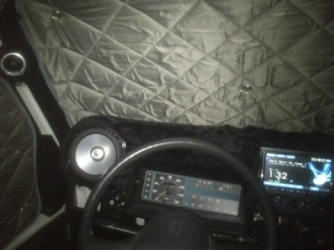

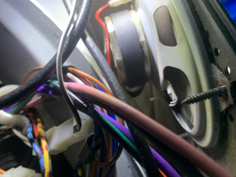

Wie genau würdest Du den 10ern im Original-Platz überhaupt eine halbwegs definiertes Gehäuse bauen? Sind die nicht einfach stumpf in die Plaste vom A-Brett geschraubt?
Ja sind nur dran geschraubt. Hier ein Bild vom Einbauzustand.
Hinten nichts und das Gitter ist selbst auch nicht sehr fest..
10er oder eben ein 6x4 mit Watte hinten füllen war der Vorschlag.

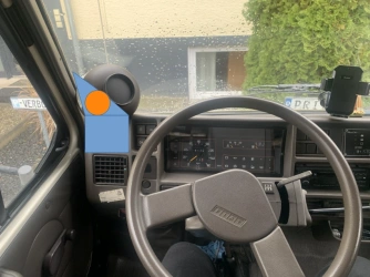

Am liebsten ist mir nur der kleine BB auf dem Armaturenbrett. Ob es reicht?
Oder dort nen 10er und mit HT hoch an die A-Säule.
Bei nur BB dann mit allem was unter den Sitzen geht.

Also ich finde die Versuchsschussel etwas groß. Sind die nicht größer als die Reckhorn Kugeln?
Als Inspiration kannst du auch das Thread von Deadpool anschauen. Da sind nur die Fahrzeug Dimensionen viel viel kleiner. Die Idee finde ich aber sehr gut.
War 15 cm Durchmesser die Müslischüssel; die Scheibe kommt wirklich direkt senkrecht nach dem Lenkrad. Sonst klar, gibt preiswerte und fertigere Lösungen als Car-hifi Chassis.

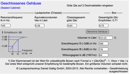

Hier wird gute über AP2 Erfahrung geprochen, aber oft gegen Scheibe gerichtet. Dann müsste ich nicht stark anwinkeln, was aber auch ginge.
Hier ist Volumen Thread mit Link der für AP2 ausgibt: 0.9 liter.
Das sollte machbar sein.
