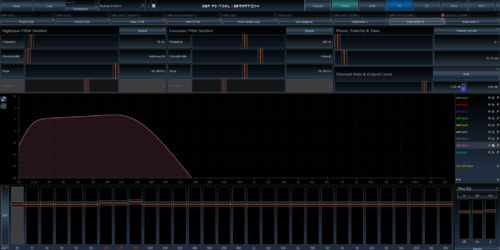

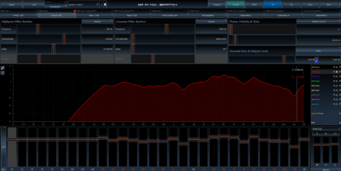

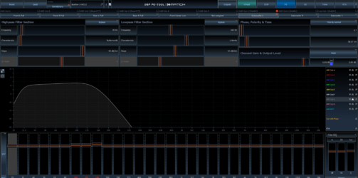

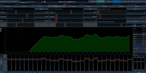

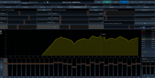

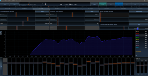

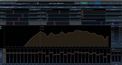

so, anbei die Screenshots und für diejenigen die etwas tiefer abtauchen würden / können / möchten noch das file selbst.

Noch zur Info: Dynamic Bass Boost ist bei 45hz mit +3db aktiv. Ohne Bass Boost war es mir klanglich etwas zu dünn - dafür habe ich die Fernbedienung einbauen lassen und kann pro Song manuell nachjustieren.
Da auch noch jemand gefragt hatte: Subwoofer sind 2x AUDIO SYSTEM AX08 MB.
Front L
Front R (Resonanz)
Rear L
Rear R (Resonanz)
Center
Sub L
Sub R

Also was mir auffällt:
- die Laufzeit sehen unplausibel aus. Ein Zeitunterschied von nur 1 ms links zu rechts in nem W213 kann ich nicht glauben... außer das Eingangssignal hat schon eine Laufzeit aufgeprägt
- die Lautsprecher laufen alle auf 0 db und im EQ wird teilweise auch noch ins + gearbeitet... Wenn jetzt das Eingangssignal schon kurz vorm Clippen ist, schreit das doch schon danach, dass was schief geht. ;)
- die Tieftöner haben nicht die gleiche Trennfrequenz und keinerlei EQ. Das soll passen?
Wie gehst du in die UP8 rein? Analog, digital? Streamst du BT über die Headunit zum Amp? Ich weiss leider nicht wie das Signal der MB HU ist, aber vielleicht übersteuert dies schon auf der rechten seite bevor du überhaupt in den DSP kommst?
