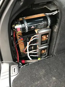

Habe keinen Baubericht geschrieben, da mir meine Projekte in Vergleich zu den anderen hier gezeigten...naja...langweilig erscheinen :lolschild:
Folgendes ist verbaut:
HU: Alpine CDE 178 BT
FS: Alpine SPX-137R
Eines der wenigen Systeme mit einem TMT, welcher in dem Gehäuse klar kommt. Habe ähnlich wie du, gebrauchte Gehäuse besorgt, gedämmt und die Aufnahme gemoddet. Musste ich auch aufgrund der Einbautiefe.
Habe mir dazu von meinem Bruder einen 4mm starken MDF Ring fräsen lassen um die Nut auszufüllen und dann LS Aufnahmen aus Alu:Anhang anzeigen Ring 1.PDFAnhang anzeigen Ring2.PDF
Zur Verschraubung habe ich M4 Gewinde eingeklebt, schwer zu beschreiben, aber bombproof :D Habe beim "Kabelindietüreziehen" auch echt gekotzt :fp:.
Die HT ragen aus einem Loch im Originalgitter hervor. Habe da mit dem Dremel, viel Gefühl und Geduld Ausschnitte eingefräst. Rechts und links verschieden, um die Ausrichtung auf mich sicherzustellen.
Befestigt ist der HT mit zurechtgedengeltem Lochband an der Schraube vom Aussenspiegel. Kann davon gerne ein Foto nachreichen.
Deine tollen Spiegeldreiecke sind aber ganz klar deutlich schicker! Tolle Arbeit.
AMP: Als Endstufe bemüht sich eine Eton SDA 100.6 im linken Kofferaumfach. Zusammen mit einem Helix Cap und den Weichen auf einer liebevoll gebauten zweistöckigen Holzkonstruktion untergebracht :hippi::liebe:
SUB: Zur Bassunterstützung habe ich einen Exact SWA 264 BC im Einsatz. Ähnlich deinem peerless, lässt sich dieser gut an die 13er anbinden, und spielt trotzdem schön tief runter. Klasse teil!
Insgesamt sind sich unsere Anlage recht ähnlich. Mal die HU und Endstufenmaße ausgenommen :keks: Mordsteil die JL :beer:

Muss korrigieren:
Mittlerweile werkelt auch eine andere HU im e39: Kennwood KDC-BT73DAB mt DAB+ und 2 x USB . Irgendwie war das mit dem HighLOW und Dension und BMW zeug nicht das Wahre. einfach zu alte technik.
Ausserdem hat statt des BitOne ein 4to6 einzug bekommen (gefällt mir viel besser) und die HT sind zu Andrian a25G gewechselt worden.
Die Endstufe ist auch raus, es sind 2 ESX drin (die four und die one für den Sub)
Das grobe gesamtkonzept ist aber noch gleich. Alles am selben platz wie initioal mit der JL Audio. 2 wege plus Sub mit dsp. größte Veränderung war die neue HU mit DAB+. Da gab es noch viel Kabelzieherei.
