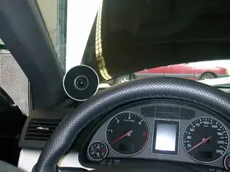

Vielleicht passen die Scandinavia HT und MT auch in meine Kapseln vom Hertz HL70?

Was haben denn die Kugel für einen Durchmesser innen und außen? Wieviel Volumen ist das ca?

500 ml Volumen,
4xM3 auf LK 80,2mm.
Einbaudurchmesser für MT: 74,0 mm
Lautsprecherdurchmesser: 90,5mm
Gesamtdurchmesser der Kapsel: 95,6mm
Gesamtlänge der Kapsel: 118 mm

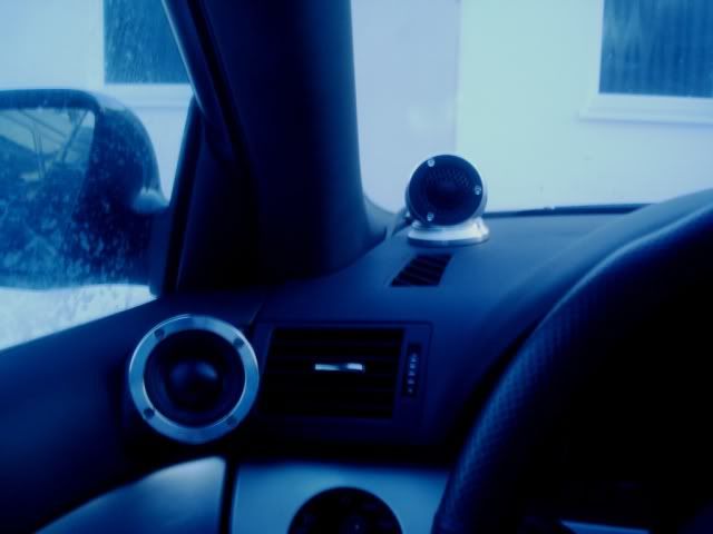

Ich habe bei mir den HT auf dem A-Brett. Optisch finde ichs so ganz schön und ich eine der wenigen Möglichkeiten ihn Rückrüstbar zu verbauen.
Der DLS ist halt recht groß sonst hätte ich gesagt, schau doch mal in der Tür. Ich hatte auch erst überlegt die MT neben den HT zu setzen. Wäre mir dann aber zu viel geworden. Du willst ja sicher auch noch was von der Strasse vor dir sehen :D
Was sind denn das für BB in der Aufnahme in der Tür, wo original die Hochtöner sitzen. Sind das die peerless 2". Kannst du die empfehlen? Hast du da schonmal andere im vergleich gehört? Wie würdest du die Einbauposition klanglich bewerten?
entschuldige bitte die vielen Fragen, aber ich steh halt vor dem selben Dilemma.
Die Aufnahme ist aus GFK und einem Alu Ring... Im Moment leider optisch noch nicht perfekt. Kommt aber noch.
Ja das sind die Peerless 2", sind wirklich super, die kleinen Teile. Also direkt habe ich noch keinen Vergleich an der Einbauposition aber bei nem Kumpel habe ich die Omnes 2.01 verbaut und die gefallen mir nicht ganz so gut (allerdings als BB und nicht als MT).
wo hats du denn den alu ring her. hast du den dier extradrehen lassen. wenn ja hats du da noch die zeichnung bzw. die maße?
Den habe ich mir von jemanden hier aus dem Forum schicken lassen. Ich frag ihn mal, ob er noch Zeit für sowas hat ;)
Maße habe ich glaube nichtmehr, sollte aber kein problem sein, vom Peerless gibt es ja ein schönes Datenblatt, wo alles steht.
