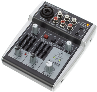

Ich verwende das hier (in Verbindung mit Liberty Praxis unter einem virtuellen Windows XP) ...
Läuft 1A mit meinem MacBook Air.
Gruß, Wolfram.
Ist die Soundkarte Akkubetrieben, oder muss ich da separat Strom für haben?

2-Kanalmessung ist mit dem USB-Device von Wolli nicht möglich, da nur 1 Mic eingang.
Wieso zweikanal, der FallenAngel zB misst doch auch nur mit einem Mic rechts und links getrennt und dann zusammen?!

Wer misst denn mit 2 Mikrofonen? Und wenn, warum? Mit dem USB-Device kann man einen Loop schalten und so das Time Delay messen (wenn man will, das kann man auch gut per Gehör einstellen). Oder das Signal direkt vom PC in einen Prozessor geben. Ganz praktisch mir FuzzMeasure. Wenn man ein Mikro mit notwendiger Fremdspannung verwendet, kann das USB-Device auch das. Rauschfrei ist es auch und funzt unter Mac OS und Windows. Und es ist sehr günstig. Was will man mehr?
