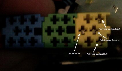

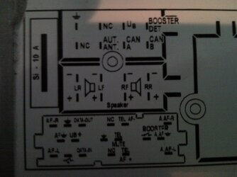

Remote wurde am Radio angegriffen (siehe Pic).
("Booster det." ist für Bose, wenn Signal anliegt, wird bei der HU der Eq. sowie Loudness ausgeschaltet, ist bei mir nicht belegt).
