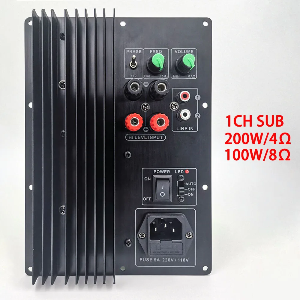

Der @WMWF hat neulich das hier bestellt.
Haben wir dann bei mir durchgemessen, hält was es verspricht.
Hochpass war sehr tief und flach, muss ich nochmal schauen.
man muss es aber in Schalterstellung 180° betreiben, sonst ist der Ausgang total verkorkst.
