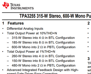

Klaus, hast Du es gemessen, oder kennst Du den TPA3255?
Im Datenblatt steht nur der 5W Wert. Und der scheint ja sympathisch zu sein.
was klaus meint, ist dass diese leistungsangaben von den Chinesen bei 10% gemacht werden. Üblich sind Leistungsangaben ja bei 1% Klirr.
...aber die paar Watt hin und her 🤷‍♂️
Ah okay... also der Bezug war auf den Chip.
Und dass die maximale Leistung geringer ausfällt, weil man mehr Klirr zulässt.
Ich glaub, ich muss mir das Datenblatt mal genauer anschauen, was da im "niedrigen Leistungslevel" so passiert.

0,006% bei 100W
0,004% bei 5W
An 4 Ohm....
