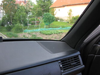

beim mercedes w124 habe ich den vorteil das ich die kleinen dinger recht schräg ins amaturenbrett einbauen kann. so halten sich die winkel zum hörer in annehmbaren rahmen. das kommt dem anspringenden klang entgegen. es klingt gelößter und freier als wie beim getesteten waagerechten einbau mit abstrahlung richtung frontscheibe.

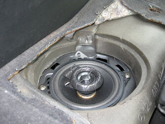

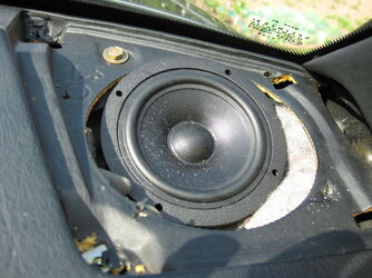

so jetzt sind se richtig drinnen, angeschlossen und eingestellt. mit einem wort: uff! :hammer:

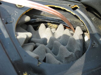

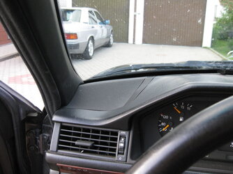

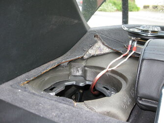

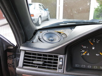

über endstufe ist jetzt auch der kickbass da, ich frage mich ernsthaft woher der kommt. nur scheine ich es mit der dämmung ein wenig übertrieben zu haben. die luftigkeit ist leicht zurückgegangen aber immer noch unglaublich. das bessere ich aber noch aus. die extreme auflösung im mitteltonbereich ist geblieben und der seidige hochton ebenfalls. der mercedes ist von haus aus schon tierisch gedämmt wie man auf den fotos sehen kann.
ich bin überwältigt was die scan-speak können. mehr brauchts wirklich nicht. ich musste sogar im bereich 200hz von plus 3db auf neutral zurückgehen. nächste woche kommt das kenwood xxv01 raus und ein alpine 117 rein. bin ja gespannt wie sehr sich der tausch im klang auswirkt...
hinten hab ich jetzt zur zarten unterstützung die mac audio 100 drin. dafür reicht aus, nochmals die 10f zu verbauen währ wohl dekadent!

Werden die nicht befestigt? Oder habe ich das jetzt übersehen?
Gruß Sam! :beer:
Wenn du den kleinen ein Volumen spendieren könntest, im Bereich 0,7-1L GG sollten sie nochmals in Sachen Klang und Tiefgang ordentlichst zulegen! :thumbsup:
Aber auch Free-Air schon ein richtig feiner Lautsprecher
:kopfkratz: Das ist ja nicht mal Freeair, das ist einfach nur ein akustischer Kurzschluss?! :eek: Für die hohen Töne muss die Schallwand nicht groß sein, da funktioniert das auch so wies jetzt ist, aber Kickbass... in DER Einbauposition... mit den 10ern? Will ich nicht ganz glauben und ich fahr die Dinger selber rum (in 0,7L) GG. ;)
Gib den Scans doch bitte ne Schallwand, und verschraub sie dicht. So wie jetzt können die ja niemals ihr volles Potential ausspielen!
Stephan :)
Wenn du keine HTer zusaetzlich montieren wirst, dann bitte ein schoenes Gehauese ala Mr Woofa bauen, und die BBer soll man unbedingt auf den Hoerer richten!! Erst dann wirst du hoeren was ein guter Klang ist! :thumbsup: Jetziger Einbau ist wirklich nichts :hammer:
ich bin ja nicht der einbauprofi schlechthin. nicht vergessen, ich komme aus der home hifi fraktion. und ich habe nur größere erfahrungen im home-lautsprecherbau. das hab ich schlanke 20 jahre lang gemacht.
bei autohifi gehe ich ganz pragmatisch nach klang und möglichst geringen einbauaufwand vor. ihr habt ganz klar recht das man aus den dingern noch mehr rausholen kann. ich bemerkte ja schon das sie z.z. "totgedämpft" sind und trotzdem gehen die fantastisch. da muss ich noch mit materialien experimentieren. wenn ich zeit habe :)
und die bekommen noch eine schallwand, und noch stärker auf den hörer werden sie auch ausgerichtet. wo finde ich den threat "ala mr. woofa?
achja, kickbass ist da. ich weiß schon, 8cm, breitband, kickbass, wie soll das gehen? ich staune ja selbst...

Auf den hörer richten kannste so allgemein nicht sagen!(Nur weils viele machen heist es noch lange nicht das es das beste ist!) Dachte ich auch lange... Wurde eines besseren belehrt und habe mit meinen BB das ganze getestet. Muss für mich sagen ich finde den Klang sowie die Bühne in einer indirekten Ausrichtung viel schöner!
