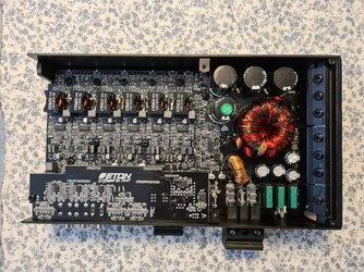

So schlimm sieht es nicht aus: https://www.klangfuzzis.de/threads/helix-m-one.76861/post-1203977 oder https://www.hifitest.de/images/testbilder/big/helix-m-six-dsp-in-car-endstufe-multikanal-68500.jpg. Im Gegenteil, ist doch ganz ordentlich. Andere (No-Name-)Elkos verwendet Eton auch nicht:
Die Eton Mini sieht dann wie eine geschrumpfte Power aus: https://www.hifitest.de/images/testbilder/big/eton-mini-1504-car-hifi-endstufe-4-kanal-52161.jpg

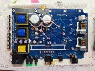

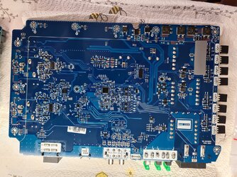

Hier mal Alpine (X-A90M):

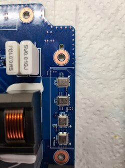

Würde ich noch als besser einstufen, die Elkos sind von Nippon Chemi-Con. Interessant sind auch die Endstufentransistoren:
Hi
Eine Eton Mini 150.4 hat einen 4Channel treiber Chip, die Power 4/6 hat Single Treiber :)
Direct Fet´s haben Vorteile im Verbau&Größe, sind aber auch teuer, deswegen hab ich die bei den Mini/Power nicht verwendet.
Aber, ich hab echt einige verschiedene Mosfets in den Ausgangsstufen getestet und da macht es sich schon bemerkbar was man verwendet.
Es wurden die Bauteile verwendet welche an ihrer Stelle die Performance abliefern die ich gefordert habe. Warum einen Slick aufziehen wenn man auf Schotter fährt.
