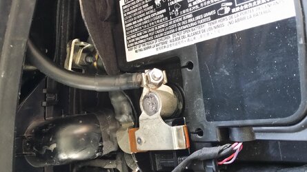

Da ich aktuell mitten im Ausbau meines Golf 7 stecke, würde mich mal eure Meinung interessieren? Es geht um den Batteriesensor, der am Minuspol sitzt, ich habe nun eine zusätzliche 35qmm Leitung zum gemeinsamen Massepunkt an der Spritzwand gezogen.
Umgehe ich jetzt den Sensor? Meiner Meinung nach misst er weiterhin ganz normal den Stromfluss der über den Minuspol geht.
Auf dem Bild wird es deutlicher, habe bis jetzt auch keine Fehlermeldung nichts, kann man das so machen?
Gruss Carsten
Du umgehst den sensor damit. Du hast ja jetzt praktisch ne direkte verbindung von karosserie zum batteriepol. Ich in meinem smart vor dem selben problem und hab dann kurzerhand das serienkabel abgeschnitten und ein 50mm^2 angelötet...ist aber auch noch nicht meine wunschlösung.
Hmmm:kopfkratz: ja verstehe, ich hatte hier ein Denkfehler drin, dann muss ich mir das auch anders basteln.
Gruss Carsten

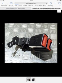

Gibt es denn hinten nähe Kofferraum keinen geeigneten Massepunkt? Will auch ungerne den Batteriesensor umgehen und hab oft gelesen das beim Mk7 die Gurtschraube nicht ideal sein soll.
Darum ging es hier ja nicht.
Sobald Du z.b. nähe Kofferraum von einem Punkt Masse abgreifst, solltest Du die Masse von Batterie zu Karrosserie mit dem selben Querschnitt verstärken.
Korrekt, zum Massepunkt hinten, ich habe das Gurtschloss ausgebaut darunter den Lack entfernt. So hat man bessere Masse, am Gurtschloss selbst geht eine Öse ab, auch hier blank schleifen und du kannst wunderbar dein Massekabel da anschrauben.
Diese unsägliche Mär vom "idealen Massepunkt Gurtschloss" hält sich hartnäckig, quer durch Fachpresse und Foren...
Mein Senf:Elektrisch gesehen ist das ein eingepresstes, teilweise mit Lack isoliertes Teil, ohne extra hergestellten Massebezug. "Massepunkte" gibt es in jedem Wagen ab Werk, DORT gehört die Masse hin, alternativ ist sie selbst mit Bohrung, blank machen usw. an geeigneter Stelle herzustellen.
Aber bitte nicht am Gurtschloss basteln,und dort auch noch mit "Abkratzen" oder Abschleifen die Haltbarkeit der Befestigung schwächen :fp:
Leute!
Ein Gurtschloss/Gurtpeitsche ist nicht umsonst mit speziellen Schrauben, mit Sicherungsmittel und Drehmoment verschraubt, es ist ein sicherheitsrelevanter Befestigungspunkt für ein Teil, dem man sein Leben anvertraut.
Daran rumzuschrauben ist so tabu, wie den Airbag auszubauen :abgelehnt:, wenn man keine Befähigung dazu besitzt!
Also bitte: FINGER WEG! von der Gurtpeitschenbefestigung
So, jetzt könnt Ihr über mich her fallen :ugly:
Das ist doch Quatsch, was soll an der Festigkeit denn passieren weil man den Lack wegnimmt? Im Fall Golf 7 ist eine dicke 10 oder 12mm Gewindestange fest mit der Karosserie verbunden und daran wird das Schloss fest geschraubt. Am Gurtschloss selbst ist diese Öse die null Funktion hat, daran lässt sich perfekt die Masseleitung anbringen. Leider hab ich kein Foto gemacht.
