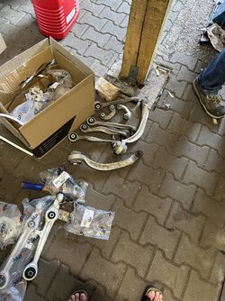

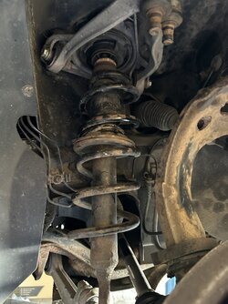

PS: Teile und Fahrwerk sind da. Gestern hat ein Bekannter alle schlimmen Schrauben aufgemacht. Heute wird das neue Zeug eingebaut.

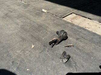

Findet den Fehler :)
Jetzt sind fast alle Lenker neu und die Vorderachse wieder fertig zusammengebaut.
Morgen noch die Hinterachse, die im Vergleich zu vorne Kinderspiel sein sollte. Dann noch Höhe einstellen und alle Schrauben unter Belastung fertig anziehen.

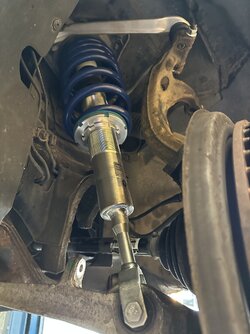

Der PAssat fährt wieder. Tiefer als jemals zuvor obwohl das Gewinde nach Gutachten schon ganz oben ist.
Fazit nach 12h auf der Bühne und einer neuen Vorderachse: Fährt wieder ;)

dann hat sich das Fahrertraining ja doppelt gelohnt - zum einen dem Fahrer und zum anderen dem Auto. Dadurch das der Mangel aufgezeigt + behoben wurde, bist jetzt auch für andere im Alltag Sicher unterwegs. Das Fahrwerk sieht so richtig gut aus. Viel Freude damit
Anhang anzeigen 96573 Anhang anzeigen 96574
Atec Lenker? Hätte ich mir den Aufwand gespart; sind vielleicht besser, als man meint, würde mich die Standfestigkeit interessieren, bitte beobachten und berichten. Meyle hielt ca. 50.0000. Meistens geht der fette unten zuerst in die Binsen (den man nicht so einfach prüfen kann), der mit der Stoßdämpferaufnahme hingegen nie. TRW hielt sehr ordentlich. Die nächsten sind Lemförder, wobei 50k km schon ok ist.
