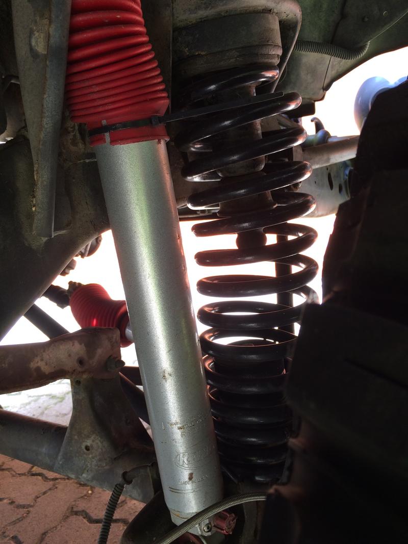

Wenn bei den jeeps an denen ich was verbaue z b wegen einer schweren Seilwinde der Wagen etwas durchhängt, kommen zwischen Feder und federaufnhme einfach ein paar auf Länge gedrehte POM Spacer.
So sehen die aus:
http://www.jeepfan.com/projects/SkyJacker/TJ2Lift/HPIM0552.JPG
Von den eigenen hab ich leider kein Bild zur Hand unterwegs.
Edit
Hab doch kurz ein Foto gemacht.
