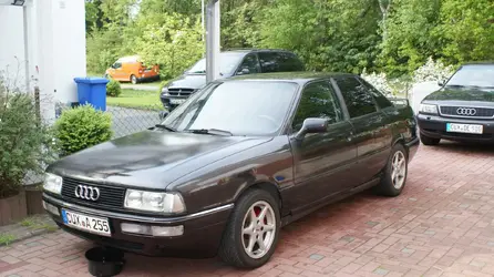

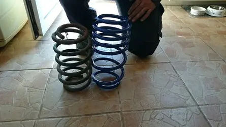

Soo, auf dem ersten Bild sieht man den Hängearsch. Auf dem zweiten Bild sind die Federn von der Hinterachse zu erkennen. Schlechtwegefeder die schwarze (wird bei Audi als verstärkte Sportfeder genutzt), und die blaue ist von AP 40/30mm.

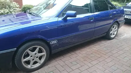

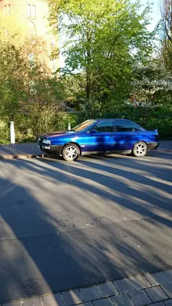

Auf dem dritten Bild sind die original Federn wieder drinne, aber ich habe die vorderen Federteller mit den Hinteren getauscht. Dadurch kommt er vorne 8mm tiefer, und hinten 8mm höher. Auf dem letzten Bild das gewicht mit einer 70Kg schweren Person und 30ltr im Tank. Mittlerweile sind noch ein paar KG durch anlage hinzugekommen.

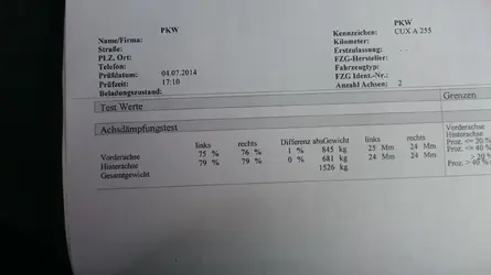

Achslast für v+h eingetragen sind je 950Kg. Zulässiges Gesamtgewicht 1710Kg.

die blauen Federn sehen so aus, dass sie zwar länger als die schwarzen sind, aber der Federdraht dünner ist. Die Drahtstärke ist ein Hinweis auf die Federrate, die scheint folglich bei den schwarzen höher als bei den blauen zu sein. Wenn die schwarzendie vom Sportpaket sind, sollten die dann auch zusammen mit den Sportdämpfern kombiniert werden, sonst "rupft" das Auto - sprich: es federt "zu schnell" aus, was eine unangenehme Art des Wippens verursacht.
