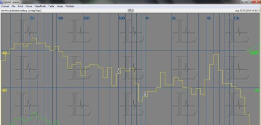

so,heute mal nen kumpel der sich mit PC recht gut auskennt an PRAXIS gelassen,Software runtergehauen und neu istalliert,soundcard einstellungen auf die einstellungen in PRAXIS angepasst,PRAXIS neu eingestellt,F-gang der soundcard mittels TECHNIKS CDplayer und rosarauschen korrigiert und als korrektur gespeichert,zur probe nen dutzend mal den cdplayer dann gemessen mit dem resultat einer geraden linie :woot:

Was benutzt du jetz fürn Mikro? Messe grad mit nem Denon DM A409.

Hm... grade nochmal gegoogelt nach dem Denon... das reicht ja wirklich nur bis 10khz...
Erklärt natürlich den Messschrieb... :wall:
gibts eigentlich n fertiges Mikro mit Klinke, was bis 20khz taugt und nich allzu teuer is?
