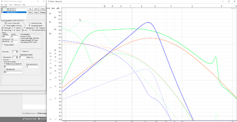

Im Anhang poste ich mal die Simulationen aller drei Varianten, grün=BR, rot=CB, Blau=FBP, alle mit passendem LP Filter.

Parameter hin und her... allerdings sieht man schon in der Simulation, was sich "vom Gehör" einstellt und da kommt ja noch der Anstieg im Bereich 50Hz dazu, der in der Simu nicht einbezogen ist.

das ist mir schon klar, darum geht es mir auch nicht, in der Simu erkennst Du "das Gehörte" hier ist im BR untenrum einfach fast die doppelte "Lautstärke" vorhanden.
Ich bin mit der FBP Abstimmung soweit glücklich , >50Hz ist der SUPER, darunter verliere ich extrem zu BR, denke da spielt auch viel die Ankopplung ins Auto mit ein, was sich nicht simulieren lässt, gefühlt ist der FBP geschlossen haushoch überlegen, obwohl sich das in der Simu nicht zeigt, BR ist untenrum spürbar "voller" obenrum weniger als der FPB aber in meinen Ohren "vertretbar", dann greift halt das Verhältnis zum Volumen..
