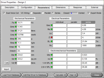

falls es interssiert, hier die Klippel Parameter, in der Simulation gibt es allerdings eher geringe Unterschiede..
Da habt Ihr recht, ist den Parametern geschuldet, die die Hersteller angeben und den man halt "Vertrauen" muss, oder selber messen, aber , wie Diddi auch schon sagte, die verändern sich, leider, simulationstechnisch, immer deutlich negativ, wenn mehr Leistung zugeführt wird, aber Irgendeinen Ausgangspunkt braucht man ja...
Ein typischer BR Woofer ist der SA12 nicht, eher für geschlossen und damit auch tauglich für den FBP...
Aber wie Diddi schon sagte, solche Woofer laufen auch im BR, mit den Klippel Parametern, auch BR geeignet ...

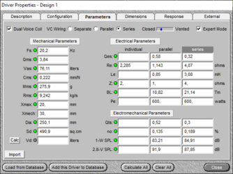

Hier die Sundown Parameter, deutlich anders, aber in der Simulation gibt es da keine großen Unterschiede..
Ne bei mir brauch ich weniger Leistung, eben ziemlich genau 4-500W, danach tanzt das ganze Dach Samba. Hab aber auch viel weniger MMS, bei mehr Sd, mehr Xmax und gleicher Bl. Solltest nicht verallgemeinern.
