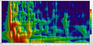

Hi Eric, Kannst Du vielleicht mal eine Deiner Messungen hier zeigen? Ich habe mal meine Messungen durchforstet und so sieht das Spectrogram von meinem rechten HT aus (in Alukugel an der A-Säule). Mir fehlt allerdings ein Vergleich, wie ein reflexionsärmerer HT aussieht?
Habe mir nun eine flexible Halterung für den HT gebastelt, mit der ich relativ einfach die verschiedenen Positionen vermessen kann. Nächste Woche soll es ja wieder etwas wärmer werden, dann werde ich hoffentlich viel ausprobieren können. Prinzipiell geht es mir um die optimale Position für den HT hinsichtlich Reflexionen. Werde aber auch mal versuchen, den Abschattungseffekt auf den MT messtechnisch zu erfassen. Hoffe, da kommt dann etwas verwertbares heraus....

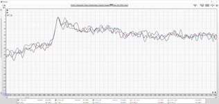

Gestern erste Testmessungen gemacht, allerdings nur auf der 9-Uhr Position des HT. Um mehr oder weniger Reflexionen in den Messungen nachvollziehen zu können, habe ich eine Messung mit Watte an der Seitenscheibe gemacht und diese mit der Messung ohne Watte verglichen. Zur Auswertung habe ich die ETCs verglichen.
Der orange Graph zeigt die Messung mit Watte an der Seitenscheibe. Ich denke, man kann den Einfluß der Watte doch mehr oder weniger deutlich erkennen.
Was sagen die Experten, ist die Messung so verwertbar?

gestern konnte ich wieder messen. Es standen 3 Positionen des HT auf dem "Messtisch": HT auf 1h, 6h und 9h.
Demnach ist der Sieger bzgl. Scheibenreflexionen die 1h Position (rot), gefolgt von 6h (grün). Schlusslicht ist die 9h Position (blau). Oder gibt es Einsprüche gegen das Urteil?

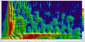

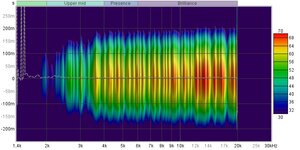

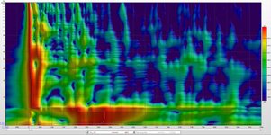

Hier noch die Spektogramme der 3 Messungen. Vielen Dank an Eric "Modder", der mir beim Einrichten und Auswerten sehr geholfen hat :thumbsup:
1h Position (bleibt der Sieger):
6h Position:
9h Position:
Ich habe leider kaum Erfahrung beim Messen.
Bei der 6h Position sieht man aber schön, wie viel Energie nach dem Impuls noch kommt.
Bei der 9h Position sieht man wie schon im vorigen Diagramm sehr gut die Phantomschallquelle.
