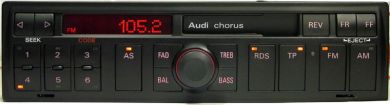

Habe seit einer Woche einen neuen alten Audi A3 8L BJ 1998 mit Audi Concert Radio, und zwar genau dieses hier mit genau diesen Knöpfen.

Bei dem Baujahr und Lautstärkeregler in der Mitte hast du ein Concert 1. Demnach würde das Aux-In Kabel aus deinem Link passen. Bei meinem 2001er 8L war der Steckplatz dafür aber nicht frei, bzw. werkseitig belegt, solltest vielleicht vorab kontrollieren. Der Phantomspeiseadapter versorgt die Antenne, bei einigen Adapterkabeln ist der schon mit drin.
Einfach Cinchleitungen an die Lautsprecherausgänge klappt nicht, du brauchst einen HighLevel Konverter dafür. Klangtechnisch kannst du am Radio auch nicht viel einstellen. Eine neue Hu mit entsprechendem Adapter und Einbaublenden ist auch nicht mehr Aufwand. Die Einbaublenden original Audi in Soul (schwarz) für den Facelift habe ich noch, könntest haben gegen Versandkosten. Aber soweit ich mich erinnern kann, braucht der Vorfacelift andere Blenden.
