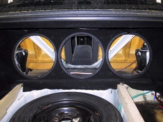

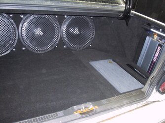

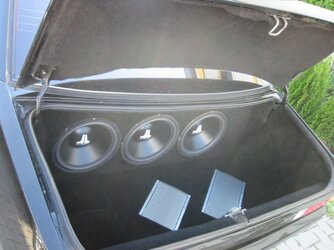

Hallo
Der Alfa hatte da wie ein Würfel an den skisack gebaut gehabt, auf diese kammer haben di woofer eingewirkt
Mfg Kai
Unterm Strich ist es doch so nicht viel anders als ein etwas undichter 4th Order BP oder?
