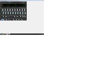

Hab jetzt mal deine 1.40 installiert. Da bekomme ich diesen Bildschirm hier
Da muss Ton kommen, sonst hast was falsch angeschlossen. Dein highpass ist zu hoch und qbass kannst du aus machen. Mach Mal Sensitivität am Eingang hoch
