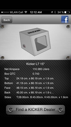

Jetzt mal so... ganz konkret gefragt. Macht dieses Gehäuse für den Woofer Sinn?

Alles klar danke dafür... ja gut jetzt mal nochmal so gefragt...
Wenn ich jetzt von einem gut 40 Liter geschlossenen Gehäuse ohne Streben oder sonst was auf ein meinetwegen 110 Liter geschlossenes Gehäuse umsteige... wie viel Unterschied ist da gegenüber einem bspw. 160 Liter Bassreflex auf 26Hz Abstimmung?
Also... der Woofer ist jetzt in dem Gehäuse schon so laut und tief, dass ich es mir kaum vorstellen kann was das nochmal für ein (riesen) Unterschied sein soll... wo soll das denn noch herkommen? Mehr geht ja schon nicht mehr... höchstens, dass er noch "feiner" spielt oder "freier" aber von der Lautstärke? Klingt blöd weil es eigentlich logisch ist aber irgendwo... ich bin immer noch am Überlegen, ich kann den ja für den Alltag mit der Pegel-Fernbedienung etwas zügeln... wenn der Platz da ist sollte ich für den dann eher auf Bassreflex oder auf Geschlossen? Ist Geschlossen vom Klang her wirklich so viel besser? Ist Bassreflex wirklich so viel lauter? 😀

Okay... wie gesagt es ist ein Kicker S15L7... für den sind geschlossene Gehäuse bis 170 Liter empfohlen... ich bin mit meinen 40 sogar etwas unter der minimalen Empfehlung...
