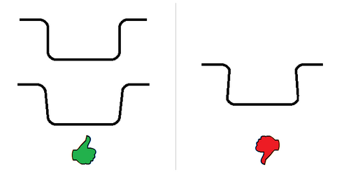

Ach ja, aus eigener Schussligkeit gelernt und verinnerlicht: Beim Abformen von z.B. Reserveradmulden drauf achten das keine konkaven Formen entstehen, sowas läßt sich nur sehr schwer bzw. überhaupt nimmer entnehmen ohne das Laminat zu beschädigen .... und ja, auch "nur" 2mm können schon ne Herausforderung werden bei nem dickwandigen Laminat:
