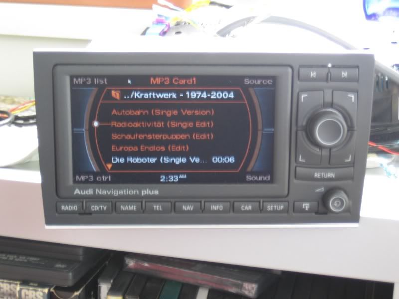

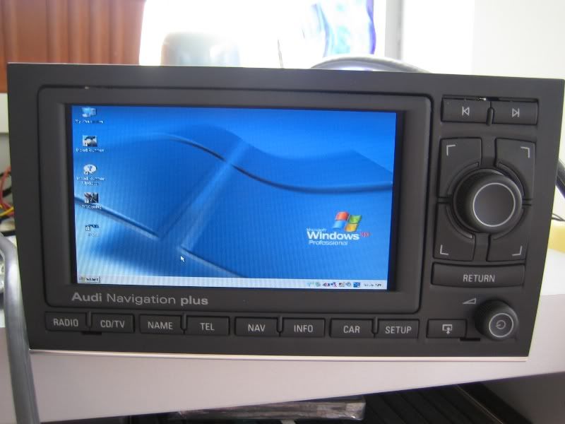

Als nächstes brauchst du noch einen qualitativ guten Wandler der aus dem VGA Signal des Rechners ein für das RNS-E verarbeitbares RGB-S Signal macht (Eingang am 32poligen Stecker auf der Rückseite des RNS-E. Am besten ist da der Grandtec Ultimate XP Converter. Mit dem kannst du dann fast Pixelgenau das Bild auf das RNS-E bringen. Die Bildqualität ist sehr gut (siehe Bilder unten).
p.s. Könnte dann so aussehen:

Das untere Bild zeigt meines Erachtens die Standardwiedergabe des RNS-E von SD-Karte an, denn das Navi hat serienmäßig zwei SD-Kartensteckplätze. Darum muß ich mich als Apple-Verseuchter auch noch mal kümmern :ugly:
Ist dir am unteren Bild nicht der Mauszeiger aufgefallen? :taetschel:
Das ist die Car PC Software mit selbst gebautem Audi MMI Skin :bang:
