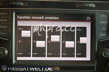

Zuerst einmal möchte ich sagen, dass es für das das MIB veschiedene Klangkennlinien gibt. Mein Discover Pro (Gen 1) im Golf GTD Variant klang ab Werk bspw. schlechter als ein Discover Media (Gen. 1) in einem Golf Highline Variant. Es ist also absichtlich ab Werk kastriert, wenn man der Meinung war, dass dies nicht zur Ausstattung des Fahrzeugs passt. In meinem Fall sieht man, dass nicht mal der Listenpreis oder die Ausstattung eine Aussage darüber trifft. Diese Aussagen gelten erst mal für Fahrzeuge ohne Soundsystem. Wie es mit aussieht kann ich nicht sagen.
Diese Klangkennlinie kann man umflashen mit VCP, bei mir habe ich bspw. eine von einem Seat eingespielt, wodurch ich sogar einen manuellen EQ im Menü habe.

Zum Thema Equalizer, den gibt es doch auch schon serienmäßig? Wenn auch nicht mit 5 Bändern sondern nur mit 3. Was ja aber für unsere Zwecke keine Rolle spielen sollte...
Gruß K3
Ich hab leider keine Möglichkeiten zu messen, ob ein HPF auf dem Sub-Ausgang aktiv ist. Je nach Software bzw. Datensatz gibt es bereits einen EQ. Teilweise nur mit vordefinierten Profilen, teilweise mit einem einstellbaren EQ. Aber der großte Trick dabei war bei mir, dass die Softwarebeschneidung der Klangqualität weg ist. Diesen Unterschied hat man schon deutlich gehört. Mir ist klar, dass es für den Großteil der User hier um weitere Möglichkeiten geht. Daher bin ich wie gesagt auch gerne gewillt mit den Leuten zusammenzuarbeiten. Wollte nur meine derzeitigen Fortschritte aufzeigen, die es in dem Thema bei mir gab.

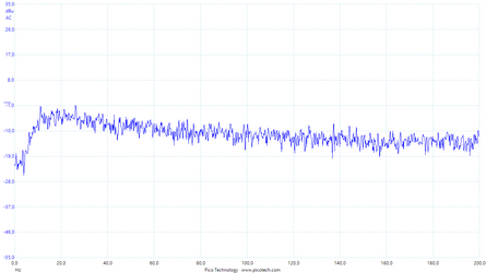

Habe heute an meinem Discover Pro den Subausgang am Quadlock angeschlossen, die es ICeYmx beschrieben hat. Das Komische war dass bei mir da direkt ein Signal drauf war auch ohne irgendwelche Codierungen zu machen. Mein Auto ist ein Golf 7 GTI Baujahr 2015 mit MIB1. Ich habe nur das Discover Pro ohne Dynaudio Soundsystem.
Ich habe mit einem Oszi direkt an diesen Pins gemessen. Der Frequenzgang sieht so aus wenn man rosa Rauschen abspielt:

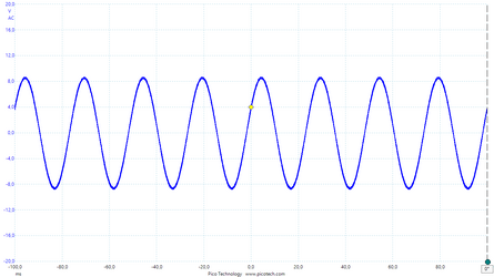

Habe auch einige Sinuskurven gemessen mit einem 40Hz Signal. Man sieht dass der Ausgang bei 75%-80% Lautstärkeeinstellung etwa 8V macht:

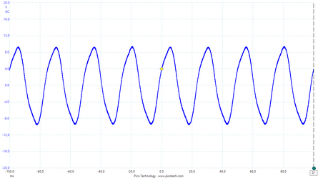

Wenn man noch weiter aufdreht dann wird der Sinus zunehmend verzerrt:

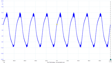

Und schließlich gibt es ab etwa 80-85% Lautstärke deutliche Verzerrungen:

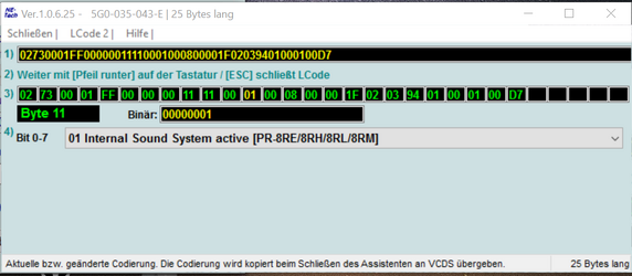

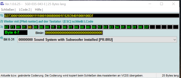

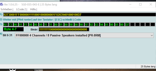

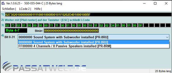

Dann habe ich auch noch VCDS benutzt um die Codierung einzustellen. Bei mir war von Werk aus folgendes eingestellt:

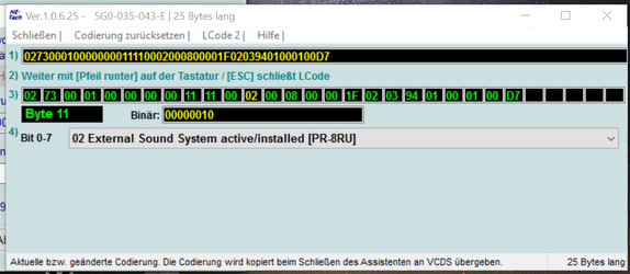

Bei dieser Einstellung hatte ich bereits ein Signal auf dem Subwooferausgang, das man im Post davor sieht. Dann habe ich noch umcodiert auf folgende Einstellung: Soundsystem mit Subwoofer und Externes Soundsystem PR-8RU

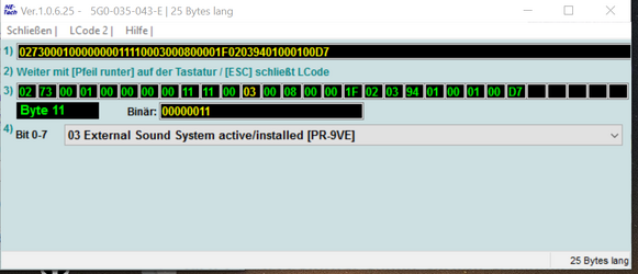

Zwischen beiden Varianten konnte ich keinen Unterschied im Klang oder der Lautstärke feststellen. Keine Ahnung warum das so ist. Es gibt bei mir beim zweiten screenshot auch noch die Möglichkeit auf PR-9VE umzustellen.
Nach dem Ausprobieren dieser PR-9VE Option hatte mein Discover Pro einen Fehler. Die Lautstärke ließ sich nicht mehr einstellen, das Discover pro zeigt mir einen SD-Kartenfehler an und im Fehlerspeicher stand drin, dass es falsch codiert wäre. Habe dann wieder auf PR-8RU umgestellt.
Kann jemand diese Beobachtungen bestätigen oder erklären? Ich verstehe nicht warum man keinen Unterschied hört zwischen Internem Soundsystem und dem Externen Soundsystem PR-8RU.
