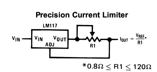

Es lässt mir keine Ruhe.
Ich habe nochwas gefunden:
