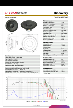

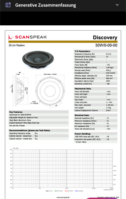

Anbei mal die Parameter von Woofer und Passivmembran

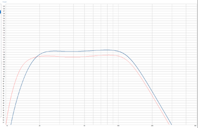

Hier siehst du die zu erwartenden Möglichkeiten, wenn man Raummoden außen vor lässt aber etwas Roomgain mit inkludiert. Die Passivmembran kann doch überraschend viel Hub.
Blau sind 60L ausgehend mit einer Passivmembran mit 150W Leistung und einem Subsonic bei 20Hz/18dB. Man sieht dass eigentlich ausreichend Tiefgang für die meisten Dinge vorhanden ist und auch allerhand Pegel geht, wenn ausreichend Leistung vorhanden ist. Der 30W-4558 (den ich übrigens für einen super guten Allrounder halte). Bei 150W erreicht er rund 8mm Hub, darüber verliert er relativ viel Antriebskraft, was ihn dann nicht mehr so gut, wie darunter klingen lässt. Die Passivmembran liegt derweil bei entspannten 13,5 von 28mm, was der Langzeitstabilität zu Gute kommt und eine zweite unnötig macht.
Rot sind 120L mit 150W und einem Subsonic von 20Hz/12dB auch bis maximal 8mm Hub des Chassis und 12,5mm der Passivmembran. Hier sieht man wie brutal tief die Kombination kann und welch Wirkungsgrad durchaus möglich ist. Gerade für den Heimkinoeinsatz macht es das Ganze so noch etwas fühlbarer. f3 liegt dann immerhin bei unter 15Hz. In der Summe würde ich aber erstaunlicherweise tatsächlich eher zu 60L greifen. 2dB mehr Pegel und f3 bei 19 statt 15Hz sind immernoch brutal. Meine Erfahrungswerte (die mit dem Chassis wirklich recht umfangreich sind) kommen jedoch aus dem Heimkinosegment. Im automotiven Bereich wird der Roomgain wahrschienlich noch deutlich höher einsetzen. Ich hatte einen Peerless XLS oder sowas mal in einem KFZ mit Passivmembran eingebaut, das hatte da nicht so gut funktioniert, waren aber völlg andere Rahmenparameter und davon würde ich mich nicht abschrecken lassen. Für den Heimkinobereich aber eine tolle Kombination. Im Auto könnte es sein, dass er geschlossen passender ist. LG
Danke dir, Superklasse. Könnte ich noch die zweite Passivmembranen in dem Volumen unterbringen oder sollte ich es lassen?!
Sehe ich keinerlei Notwendigkeit. Die kannst du lieber für den 26W verwenden oder verkaufen. Evtl. Sind es unterschiedlich abgestimmte Membranen?

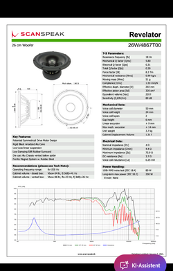

Der Troels weiß auch was er macht… 50l ca.
@Ma.:Rc
Mit 26W ist der ScanSpeak Revelator gemeint, nicht der Discovery.
Ich habe das Datenblatt des Revelator mal angehängt.
