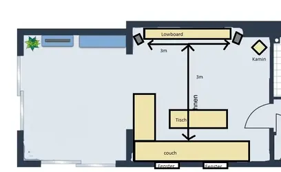

So sieht in etwa der Grundriss aus. Zeichnung ist nicht 100% Maßstabsgeträu.
Hängeschränke sind noch über dem Lowboard, werden aber demnächst weichen, da der TV aufgeängt werden soll und eine Rollo-Leinwand einziehen wird.

japp da würde ich definitiv mit kleinen dipolen arbeiten im rear bereich, die du relativ weit oben aufhängen kannst. (da leidet zwar die ortung ein wenig, aber du bekommst ein relativ homogenes klangfeld auf der gesamten couch)
front gibt es tausend lösungen da geht es vorallem danach was auch optisch reinpasst, hier scheinen standlautsprecher möglich zu sein, wenn diese ausreichend tiefgang bieten, würde ich eventuell darüber nachdenken anstelle eines normalen subwoofers über einen körperschallwandler nachzudenken. So schön ein potenter Subwoofer auch ist, wenn man ihn so gut wie nie einschaltet, weil man die Nachbarn nicht ärgern will, bringt er auch nix.

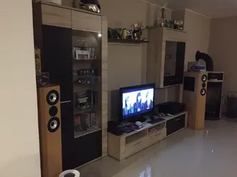

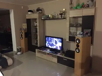

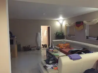

Hab mal paar Fotos gemacht. Leider etwas Chaotisch. Saubermachen ist am Wochenende angesagtImageUploadedByTapatalk1418402545.683770.webpImageUploadedByTapatalk1418402560.424189.webpImageUploadedByTapatalk1418402574.408217.webp
